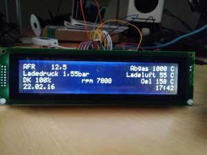

Geht aber mit dem Lader erstmal ohne den Motor zu schrotten solang man Lambda im Auge hat oder? Ich hoff mein Kollege ist bald fertig mit dem programmieren des microcontrollers,dann hab ich ne vollwertige Anzeige mit allen relevanten Daten inklusive logging.
