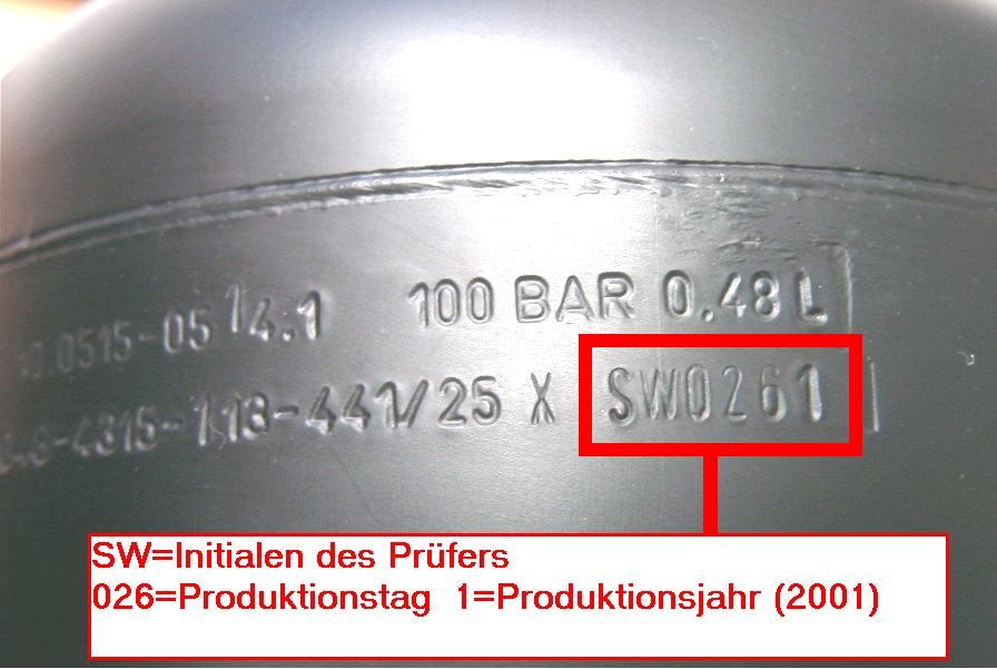

[QUOTE="drudge!, post: 750672, member: 10960"] Also ich hatte ja kürzlich nen VG Schaden. Habe jetzt ein Hürlimann VG drin. Mein Druckspeicher wurde 2003 gewechselt, das Prod Datum ist selbiges. Also sollte der ja noch gut sein. Jetzt ist es aber so, dass der Wagen in den letzten 3 Jahren, also seit dem DS Wechsel nur 15.000km gelaufen ist, also nur schlappe 5.000km pro Jahr (Saisonfahrzeug). Kann das zu einem Schaden am Druckspeicher führen? Jemand aus dem Forum meinte, die Membrane wird durch das Stehen des Fahrzeugs schneller porös und reißt ein. Kann mir das nicht so recht erklären... Habe jetzt mal getestet. Zündung an und Bremse öfters betätigen. Der Speicher hat nur 5-6 Mal gezischt...nicht grade oft. Kann das denn wirklich sein, dass der schon platt ist? Will mir jetzt vorsichtshalber einen neuen einbauen... [/QUOTE]
