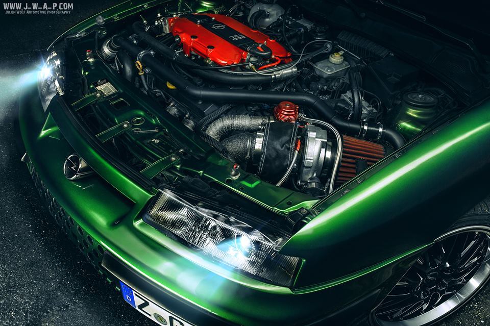

[QUOTE="Cali-Faucher, post: 1204418, member: 8803"] schönes Bild das untere! ich würde auch ab LLK 70 mm zum Drosselklappenteil gehen.Ab LAder 50 mm evtl.je nach Platzverhältnisse auf 60 mm zum LLK. Mir gefällt nur nicht (immer wieder zu sehen),diese kleinen Luftfilter im Motorraum. [/QUOTE]
