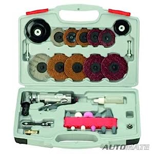

Wir haben so einen Mini Luftdruckwinkelschleifer mit "Polierscheiben".Für Dichtflächen ganz ok, natürlich nicht für Zyl.köpfe.

Aus was für Material sind die Scheiben? Sone gepresste Filzwatte?
Ja sowas in der art,kann auch kunstoff sein..so wie ein Negerkeks wenn dir das was sagt..
Sowas wie in dem Koffer hier oben abgebildet die roten und braunen..

Ok, wär für die Stelle gestern auch alles viel zu groß gewesen, alles zu verbaut. Werd mal gucken ob mein Teiledealer das Berner Zeugs hat.
