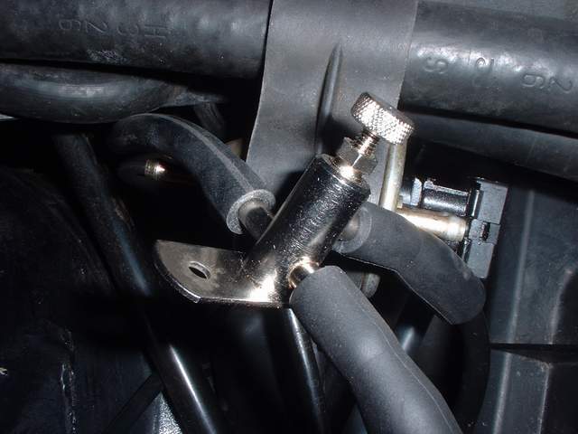

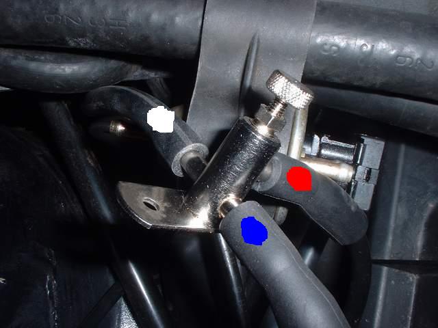

[QUOTE="Samy, post: 596141, member: 8619"] Bei den Dampfraddatenstände (Eproms) ist die Motroniceigene Ladedruckregelung eh deaktiviert. Sonst würde es ja mit dem Dampfrad auch einen FC ausspucken und nachregeln wollen. Mit Datenständen ohne deaktiverte Ladedruckregelung z.B. Serie wird diese Methode sehr schnell ein FC ausspucken und das hochbeschleunigen wird unmöglich sein weil er sofort anfängt zu bocken sobald er aus dem Kennfeld läuft. [/QUOTE]
