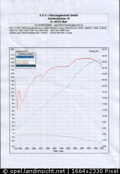

[QUOTE="Blank Andreas, post: 1067753, member: 9589"] Hi, ob du im 4ten oder 5ten mißt macht den Unterschied, dass im 5ten Gang die Motorleistung etwas höher am Papier ausfällt, aber die Radleistung dafür etwas weniger wird. Was zählt ist immer die Radleistung!! Alles andere ist wirklich nur Papier :wink: und fürs Gewissen :wink: Drehmoment liegt aber wirklich sehr spät an, etwas komisch wie ich finde, will mich mit keinem anlegen, aber ich sage das Saugrohr ist einfach zu kurz! Du hast bei 5000U/min noch keine 180NM Drehmoment anliegen, das ist leider wenn ich es so sage, sehr schwach, sorry. Schau mal was User naklar für ein Drehmoment anliegen hat bei 2500U/min und das mit Serien Kolben :wink: und das mit dem verrufenem RAM :wink: [url]http://www.abload.de/img/drehzahl-drehmoment_orjqdm.jpg[/url] Grüße Andreas [/QUOTE]
