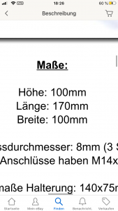

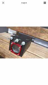

Catchtank Ausgang unten ausreichend ?
[QUOTE="16VplusX, post: 1223858, member: 10546"] An für sich sollte das funktionieren, aber man muss auch bedenken das beim fahren Fliehkräfte auftreten und dann könnte die Pumpe kurzzeitig Luft ansaugen. Ich würde den Tank deshalb auf jeden Fall hochkant montieren! [/QUOTE]
