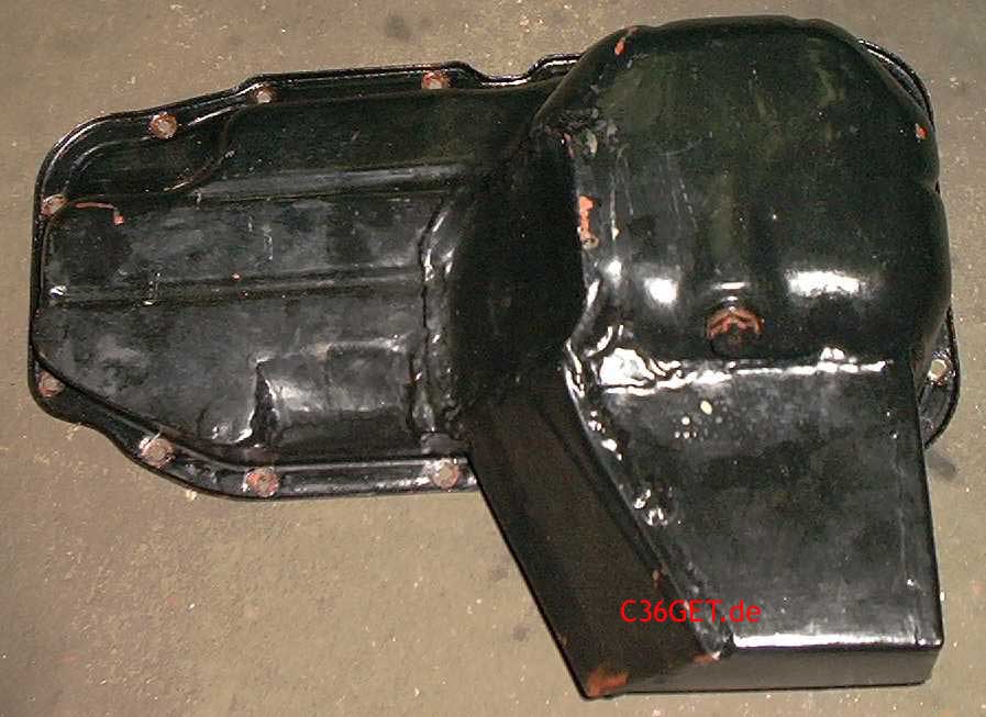

[QUOTE="manta-c20let, post: 718576, member: 9902"] Krümmer gibt's bei Risse was, glaub für €379,- wenn mann aber selber vernünftig schweissen kann muss das kein Problem sein selber was zu basteln. Denn Alu Ölwanne passt ohne Probleme. Es gibt aber auch stahlwanne die auf den Bigblock OHC motoren passen, die hab ich auch mehrmals umgeschweisst gesehen. Zb. [img]http://www.c36get.de/images/1/LET-Oelwanne03.jpg[/img] Ich denke das die 271er Bremse völlig reichen! [/QUOTE]
