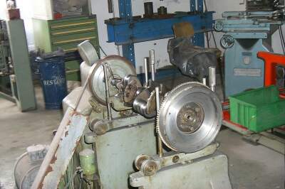

C20XE 2,5 Schwungscheibe, was beachten beim abdrehen ?
[QUOTE="Corsa-A-LET, post: 839027, member: 9691"] @leon Also wie gesagt, Du mußt die auswuchten. Um so genauer du die spannst beim Abdrehen, um so einfacher ist es für den der Sie auswuchtet, aber drumherum kommst Du nicht! Du mußt Sie natürlich so spannen, das Deine abgedrehte Seite zu der Anlagefläche parrallel und zur Mitte zentrisch läuft, dann haste das schonmal gut gemacht. Zum Gewicht. Soweit wirst Du nur mit drehen nicht hinkommen, da mußt Du dann fräsen und evtl bohren. spätestens da verschlechterst Du die Unwucht. Und überlege Dir genau wo und wieviel Du wegnimmst, damit das Teil nicht unnötig geschwächt wird und irgendwann platzt. p.s. Ich hab fürn Kumpel auch mal eine abgedreht (2kg leichter), er hat Sie nicht auswuchten lassen und ist so damit gefahren. Es hielt auch, allerdings leidet die Kurbelwellenlagerung extrem darunter. Gefahren ist er das Auto (C-Kadett) auch nicht lange danach, daher kann ich auch nicht sagen wie lange es gehalten hätte. das ist sowiso relativ, und hängt von zu vielen Faktoren ab, so das man das pauschal eh nicht beantworten kann. [/QUOTE]
