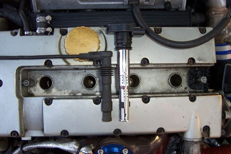

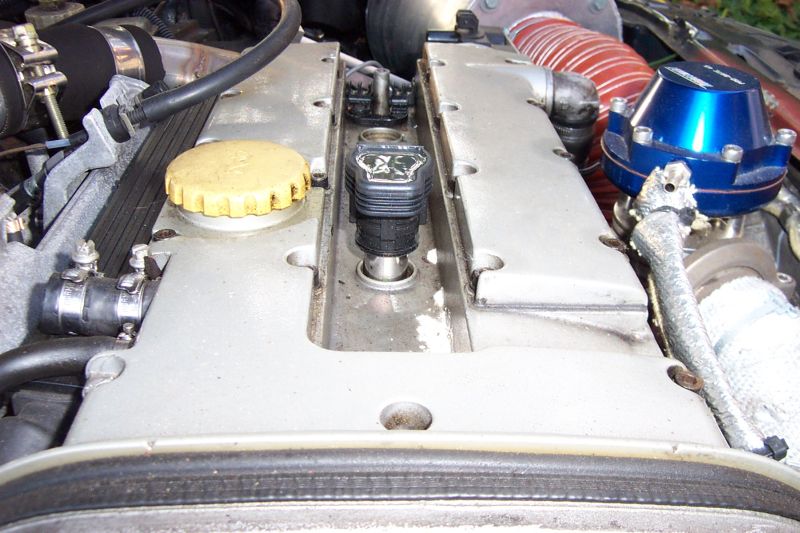

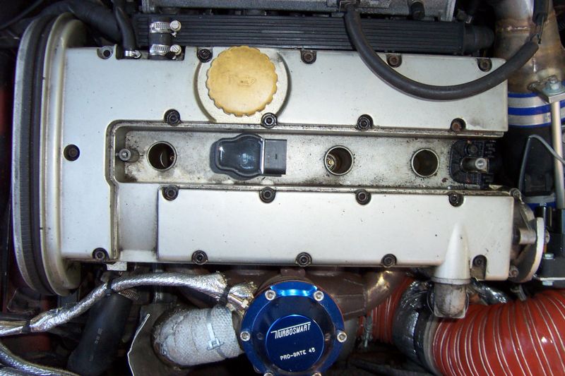

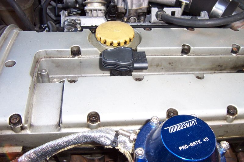

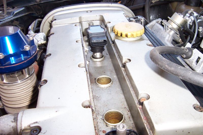

Nehmt welche von nem 1,6er Bora . Die passen von der Länge her optimal rein. Hatte ich an meinem 16V mit Einzelldrossel. Stückpreis 25 Euro
Oder die vom 5er Golf kürzen. Da ist normal noch ne Messingstange drin zwischen der eigentlichen Zündspule oben und dem Kerzenanschluss unten. Ist zumindets bei anderen VW Einzellzündspulen so die etwas Länger sind
