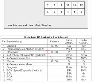

[QUOTE="Manta V8, post: 717239, member: 11297"] Hi am Radiostecker muss ein Rot/Grauer draht sein. Der ist zuständig für die umschalter der Anzeige. Ich habe auch ein Corsa C mit einem anderen Radio. Jetzt zeigt das TID nur noch täglicht einen anderen Tag an :-) Ich bin gerade das TID wieder aufleben zu lassen. Mit einem Chip will ich den Spritverbrauch u.v.m. anzeigen lassen. Jetzt habe ich eine Frage an euch? Wenn´s funzt hättet ihr auch Intresse daran? Christian [/QUOTE]
