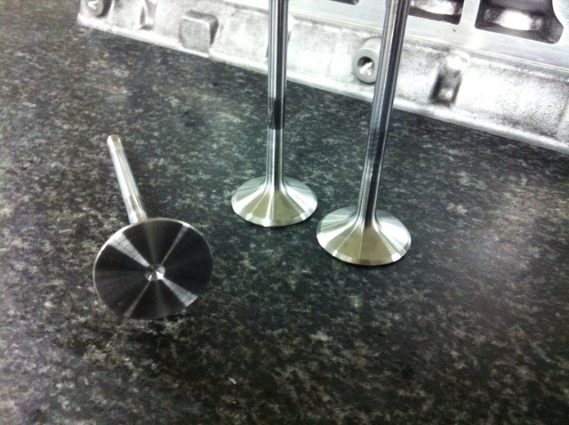

[QUOTE="FinnBär, post: 1199954, member: 14421"] Ich strahle die mit Glasperlen, danach werden die poliert und dann noch der Sitz auf einem Teilkopf mit einer recht feinen CBN Scheibe geschliffen dauert so Ca alle 2 stunden [/QUOTE]
