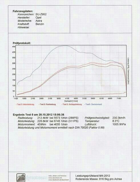

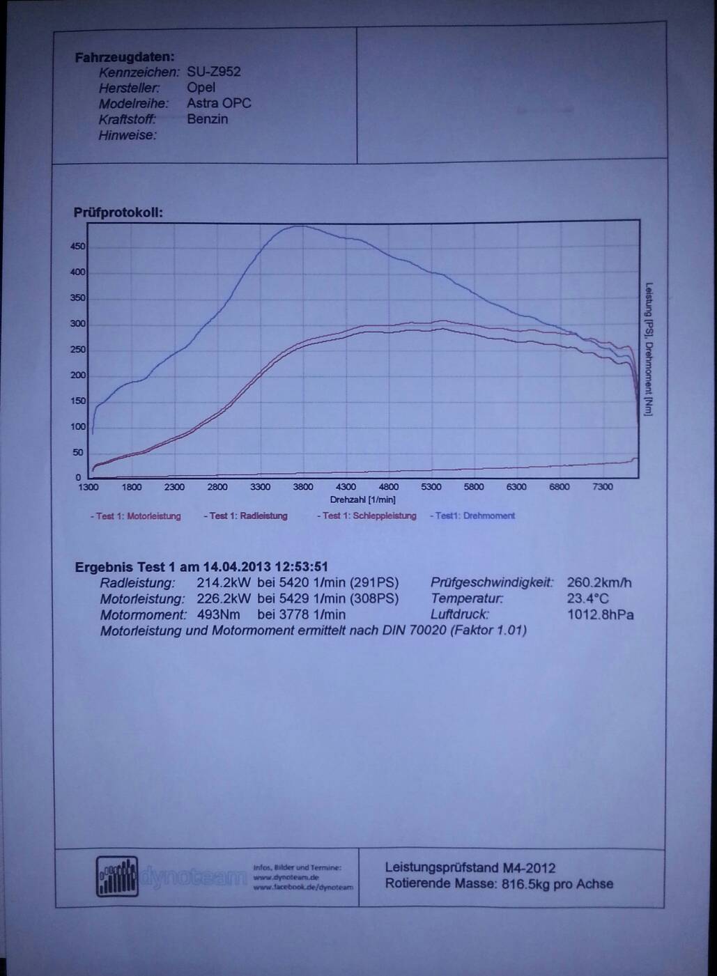

[QUOTE="Corsa-A-LET, post: 1161080, member: 9691"] Wenn die Software obenrum identisch ist, bleibt nur der Hardware Umbau als Ursache. ODER! Oder Du hast beim Ändern der SW etwas nicht bedacht - was einen Korrekturfaktor über das ganze Drehzahlband oder einen Wert legt und dadurch obenrum Leistung vernichtet?! [/QUOTE]
