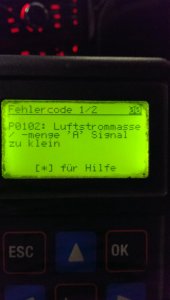

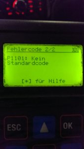

Hi,
Fahre Phase 1 eds momentan, hab mir alle Teile bei regal bestellt, llk, AGA, Air intake...
Habe llk und Air intake drinne, jedoch läuft die Karre nicht mehr, hab folgende Fehler
P0102 und P1101.
Motor startet und stirbt ab. Kann meiner Meinung nach nur am intake liegen. Laut regal soll es so funktionieren...
Wer kann mir weiterhelfen?

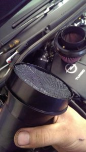

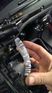

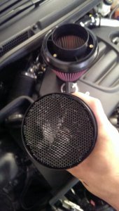

Hi,
Wollte heute wieder auf ori. Airbox zurückrüsten.
Beim zerlegen des regal intake hab ich dann gesehen das am luftmassenmessergehäuse so ein ansaugnetz sitzt was total verbogen war. Anbei Fotos, hab es rausgerissen und probiert, kein Fehler mehr, alles funktioniert wunderbar.

Was ist denn das für ein komisches Gitter am LMM? Früher war das doch alles komplett gegossen und war gar nicht so einfach entnehmbar?
Verbata
Verbata
09.04.2014
32
Bad Salzuflen
Ist nicht das ori Gehäuse sondern von regal das intake mit neuem Gehäuse, wobei dieses etwas alu ausm Kat da wohl nicht richtig hingehört und hält...hätte man sich was anderes einfallen lassen sollen.

Ohne das Gitter kannst das ganze vergessen am OPC schau dir mal Langzeit und Kurzzeit Lambda Regelabweichung an und messe mal das jetzige System und original Ansaugung auf dem Prüfstand eine Leistungsvergleichsmessung wirst staunen.
