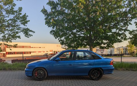

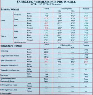

[QUOTE="LifeRacer, post: 1237393, member: 14578"] Hallo, heute kam ich dann auch mal dazu eine längere Autobahn Tour mit höheren Geschwindigkeiten zu fahren und das Fahrverhalten ist um Welten besser geworden. Es ist deutlich entspannter geworden wenn man bei ~200 km/h in den 6. Gang schaltet und es fühlt sich auch nicht mehr so an, dass man vor der nächsten Spurrille Angst haben müsste bei hohen Geschwindigkeiten 🙈😅. Es ist und bleibt ein alter Astra f, fühlt sich aber viel viel stabiler und sicherer an. Am Schönsten bleiben aber Landstraßen, so lässt sich der Urlaub genießen 😁 (PS: falls Jemand einen Astra f Tankgeber über hat, bitte melden 😅). [ATTACH type="full"]14206[/ATTACH] [/QUOTE]
