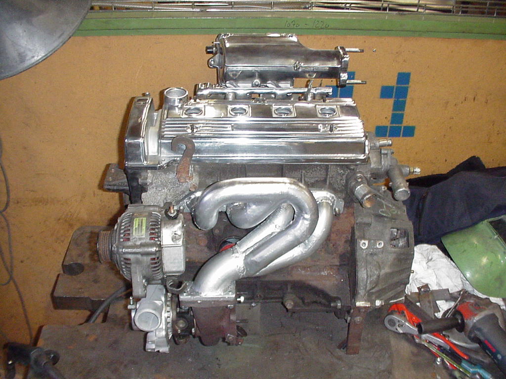

[QUOTE="Thomas, post: 614966, member: 8587"] Hallo, also wenns um die gleichmäßige Anströmung geht, ist die LET-Brücke sicher optimal. Wollte auch nicht sagen das das Ding optimal ist sondern nur den Link gepostet um sich das mal anzuschauen. Es kommt halt immer auf die Ausstattung an, mit ein "bisschen" Geld und der passenden Austattung(CNC-Maschine, Drehbank usw.) kann man sich schon was viel besseres bauen aber wer kauft dann soetwas weils sich vielleicht nicht gießen lassen kann und es wird wirklich handgefertigt und das braucht schon ein paar Arbeitsstunden. Ich meine nur das ein großes Volumen den Druck länger stand hält hier ein paar Beispiele (kleiner-großer Kondensator, Kompressor mit 25Liter o. 100 Liter Kessel) aber entscheidend ist ja wohl der Querschnitt des Kanals bzw. der Einlaßquerschnitt am Ventil selbst und da spielt es keine Rolle ob ich da ein 25Liter Volumen davor setzte. [/QUOTE]
