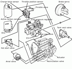

Amal valve tickert
[QUOTE="AstraGT30R, post: 723773, member: 8630"] Wie schon gesagt wurde, bei PH 3.5 ist das normal das das Ladedruckregelventil klackert sobald du Zündung an machst. Wenn du dann mal das Gaspedal voll durchtrittst (nur Zündung an und Motor aus) dann sollte das Ding auch ruhe geben. [/QUOTE]
Amal valve tickert
