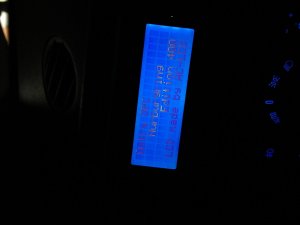

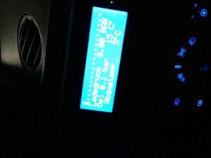

[QUOTE="LEH-241, post: 1183433, member: 16570"] Möchte heute mal meine weiteren Erfahrungen mit Andreas / AC-LCD hier nieder schreiben. Hatte ja anfang 2013 das AC-LCD bestellt und bekommen (siehe hier ersten Beitrag) nach ausgiebigem Testen ist mir damals dann aufgefallen, das die Öltemperaturmessung sehr unruhig war. Es haben die Werte zwischen 60°C und 90°C im Leerlauf geschwankt. Als ich auf die Autobahn fahren wollte standen so ca. 80°C auf dem Display. Habe dann in der Auffahrt den dritten Gang durchgezogen und dann normal weiter gefahren, schaue auf das Display und lese 150°C Öltemp ab :shock: Das musste definitiv ein Fehler sein ! Andreas angeschrieben und innerhalb von 5 Minuten wieder Antwort bekommen. Er wollte mir dann einen kleinen Kondensator schicken, den ich mit an das STG klemme. Zwei Tage später war dieser dann schon im Briefkasten. Am selben Tag noch eingebaut und siehe da...Öltemperatur läuft super ! Soweit ich weis war ich damals auch einer der allerersten welche die Maximalwertspeicher hatten. Die Umschaltung dann wieder auf Echtzeitwerte hat aber nicht immer ganz geklappt und auch das Reseten der Werte war nicht immer so wie es sollte. Andreas wieder angeschrieben und dann sollte ich einen Prozessor bekommen, da er das Problem von seinem eigenen Wagen auch kannte. Muss nun aber dazu schreiben, das ich dann dies erstmal so gelassen habe, da es dann schon gut in der 1/4 Meile Saison los ging. Bin mit Andreas in kontakt geblieben und habe dann Anfang Januar 2014 ihm das STG wieder zu geschickt. Ölmessung wurde von ihm jetzt nochmal geändert, damit ich den Kondensator nicht mehr brauche. Prozessor kam ein anderer rein, wegen der Umschaltung und das Reseten des Maximalspeichers. In dem Atemzug wurden auch ein paar Verbesserungen durchgeführt. Warnwert blingt jetzt nicht mehr ab einem bestimmten Grenzwert, sondern der Text selbst, damit man den Wert besser ablesen kann. Zweite Warnstufe ist nun eine LED welche aufblitzt und letzte, kritische Warnstufe ist ein starker Signalton welcher ertönt (mehr dazu unten im Video) Ich muss an dieser Stelle mal den Andreas loben ! Trotz dem ich ihm gesagt habe, das es einige Zeit hat mein STG fertig zu machen, hat er sich gleich dahinter geklemmt und konnte mit der Arbeit wieder mal nicht aufhören und nun hatte ich es innerhalb einer Woche wieder zurück :bravo: Nun am Wochenende es erst geschafft alles einzubauen und etwas getestet. Alles funktioniert top ! Nun brauche ich nur noch einen Rahmen für das Display um eine Aufnhame für die Lüftungsdüse zu bauen und dann kann auch für mich wieder die Saison los gehen [B]Fazit:[/B] Die Zusammenarbeit mit Andreas war wieder auf´s neue absolut Spitze und ich kann ihn hier wieder mal nur empfehlen wenn es um Zusatzanzeigen geht ! Bei Problemen setzt er alles daran das diese für den Kunden sofort gelöst werden. Eventuell wird nächstes Jahr bei mir eine Breitband Lambdaanzeige folgen, natürlich wieder von AC-LCD. Wenn in meinen Zafira mal Zusatzanzeigen rein kommen sollten, dann natürlich auch wieder von AC-LCD. An meiner Meinung, das AC-LCD der Tuner / Hersteller ist mit dem man am besten Zusammenarbeiten kann und der mir gegenüber bis jetzt am Kundenfreundlichsten war, hat sich nix geändert !!! Einfach Top und immer weiter so ! :bravo: [B]Hier noch das Video, in dem Andreas die Warnstufen testet[/B] [url]https://www.youtube.com/watch?v=e6E_DWfDQKo[/url] [/QUOTE]
