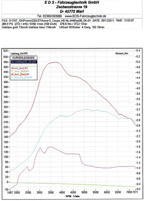

Abstimmung Phase 3,5 was ist davon zu halten?
[QUOTE="Samy, post: 1105191, member: 8619"] Optimalsterweise ja. Aber diese Funktionen sind ja nicht ohne Grund vorhanden ein gewisses maß an Leben ausserhalb 0 gibt es dort es sollen ja Sensorverschleiß, Motorverschleiß etc. dadurch kompensiert werden um immer das selbe Ergebnis zu bekommen. Aber das ist eine Langzeitsache und eine abgeschlossene Sache die fest sitzt und nicht sich je länger man fährt immer weiter davon läuft das ist das was nicht sein darf das eben diese Werte nicht aus verschleiß oder anpassung entstehen sondern aus nicht passenden einstellungswerten in den Kennfeldern dann hat das ja nichts mit Adaption zutun sondern nur mit davonlaufen von Regelgrößen. Deswegen sollte bei einem Neuen Motor oder nach einer neuen Einzelabstimmung aufjedenfall erstmal das ganze nahe 0 stehen in Langzeit weil die Werte wurde ja auf den aktuellen Motorzustand erst kürzlich dann eingestellt und große Abweichungen sollten dann eben ja noch nicht da sein die einen hohen Anpassungswert erfordern würden. Um da was genaues drüber zu sagen muß man es über längere Zeit anschauen ob es konstant bleibt und gleichzeitig ncoh ne Breitbandlambdaanzeige haben um zu sehen ob die Lambdawerte ok sind dann ist es ja nicht bedrohlich. Wenn die Lambdawerte aber nicht ok sind oder die Gemischanpassung ständig am wandern ist und noch weit vom Ziel entfernt zu sein scheint oder gar je nach Last sich hin und her verschiebt weils im einen Bereich zufett ist und im anderen zu mager ist das natürlich blöde und sollte man die Ursache davon beheben. Schlußendlich machts aber ja kein Sinn darüber nun genau zu feilschen wenn man eine hohe Abweichung hat oder gar spürbar Probleme ruckler, Wellenartiges Beschleunigen, Leistungslöcher, Absaufen, Bocken, etc. sollte man sich zu seinem Tuner wenden das er das Problem analysiert und beseitigt. Man selber kann da ja eh nichts tun. Und ich hab extra beide Möglichkeiten geschrieben nicht das nun jeder den OBD2 Tester aus Ebay ans auto steckt und bei nem wert anders als 0 gleich ein Herzinfakt bekommt und obwohl alles ewig gut lief gleich das schlimmste annimmt. Dennoch würde ich das bei solch hohen werten direkt nach einer Abstimmung aufjedenfall prüfen lassen das sollte so nicht sein!! [/QUOTE]
