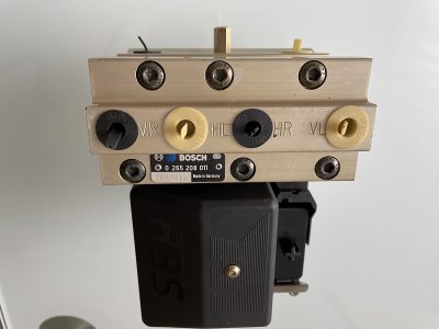

Hallo Leute, hatte heute beim Bremsen bei ca. 120 Km/h auf der B29 (4-spurige Schnellstraße) einen Dreher um 180° und zurück auf 0°. Mega glück gehabt das nur der rechte Kotflügel und die Frontstoßstange die Leitplanke getroffen / gesteift hat. Somit "nur" Blinker, Scheinwerfer angerissene Halterung, Kotflügel und Stoßfänger defekt. Evtl. gibt noch neue Reifen...
Problem ist das ABS funktioniert nicht und alle Räder haben blockiert - schwubs weg war das Heck.
ABS Lampe leuchtet bei Zündung ein und geht dann ganz normal aus - kein Fehler wird erkannt.
Wo könnte jetzt der Fehler sein, hat das Problem schonmal jemand gehabt?

So von der Schreibweise und Erzählung würde ich auf ABS Block/Steuergerät tippen.

Ja ich hab davon auch noch nicht gehört von gefährlicher Abs fehlfunktion. Würde halt den abs Block und das stg tauschen.hoffe man kriegt noch brauchbare Ersatzteile.

Gab es nicht mal Leute die auf Vectra B ABS umgebaut haben ? Vielleicht wäre das ne Alternative?
Zum einen bis zu 10 Jahre jünger und vielleicht noch neu zu bekommen ?
