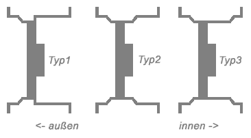

[QUOTE="Liquid Silver, post: 665557, member: 9975"] die ATS Stern 8x13 ET 1 passen allerdings nur mit Spurplatten, ich glaube er hat 5mm oder sogar 10mm Distanzen an der Vorderachse, damit der Sattel nicht am Felgenhorn schleift :wink: Diese Prozedur "was geht über die 256x24" habe ich bis zum Exzess durch, du brauchst extrem viel "Felgenbund", also Material von Flansch zum "Sternmaterial" ich würde sagen mind. 25-30mm... es gibt auch noch einen 2 Sattelhersteller (außer ATE, war glaube ich beim C20SEH verbaut) für diese Bremsanlage, der minimal weniger aufträgt zum Felgenflansch :wink: [/QUOTE]
