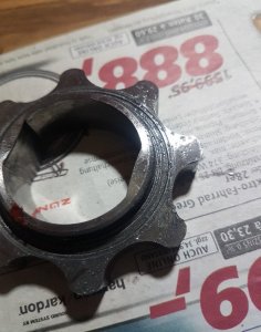

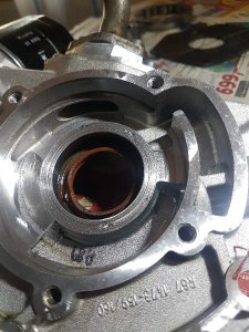

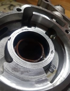

Vor geraumer Zeit kaufte ich einen überholten C20let Rumpf mit neuer Z-Ölpumpe.
Damit ich ruhigen gewissens weiterbauen kann, hab ich alles kontrolliert inkl. der Pumpe.
Nur unter dem Pumpenrad ist eine ölige graue Substanz mit anscheinenden Metallspänen. Und Laufspuren in denen es aussieht als wäre etwas ins alu gefressen?
Nun ja vielleicht weiss jemand ob das schlecht oder normal ist?
Habe ein paar Fotos angehängt.
Grüße omegaBlet

derjenige von dem Du das gekauft hast, hat dir Schrott verkauft, die Pumpe kannst du wegwerfen.
Gruß, Andi

Habe anhand einer gebrauchten schon entdeckt, dass dort drinne alles Spiegelglatt sein muss.
Frage mich nur wie man sowas hinbekommt EP*
