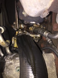

Wegen dem Siffen am Turbo lade ich mal ein Bild hoch. So sieht es bei mir zurzeit aus:IMG_7185[1].JPG

Das sieht so aus als würde das Öl von oben am Turbo runterlaufen...
Da solltest mal das Hitzeschutzblech übern Krümmer abmontieren, dann sieht man besser auf den Turbo und kann sich ein Bild machen, bzw. vielleicht sieht man dann auch schon im Standlauf wo es rauskommt
Alles klar danke muss ich mal nachschauen! Leider hab ich festgestellt das der Wagen 1.5 Liter Öl gefressen hat!
