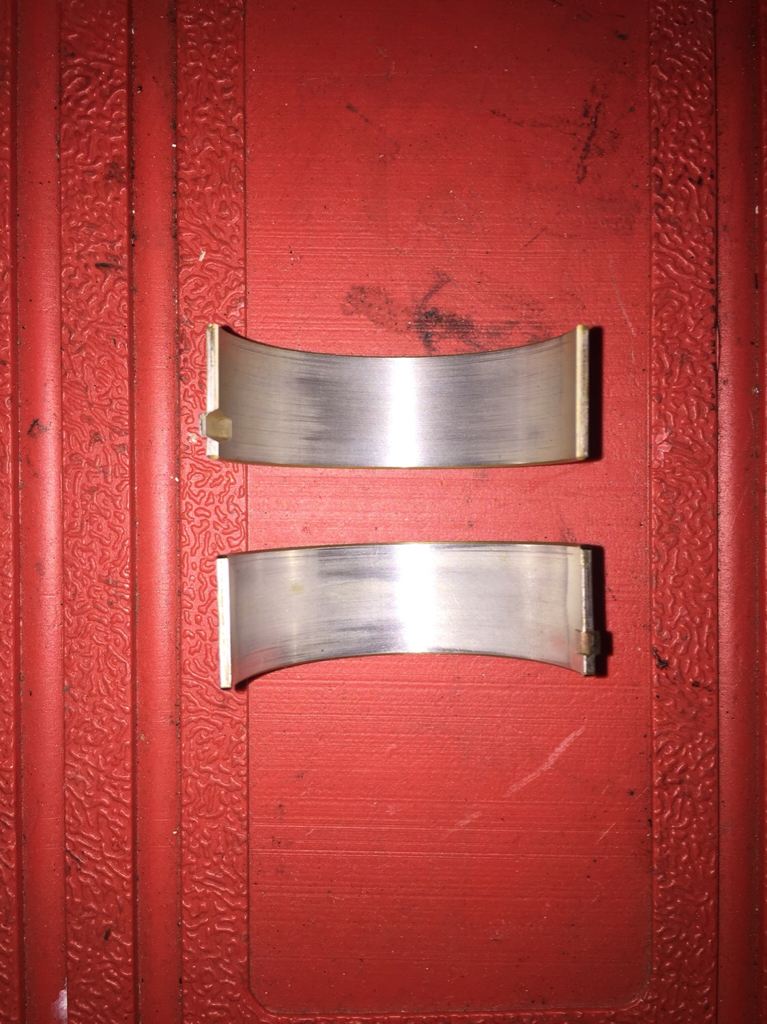

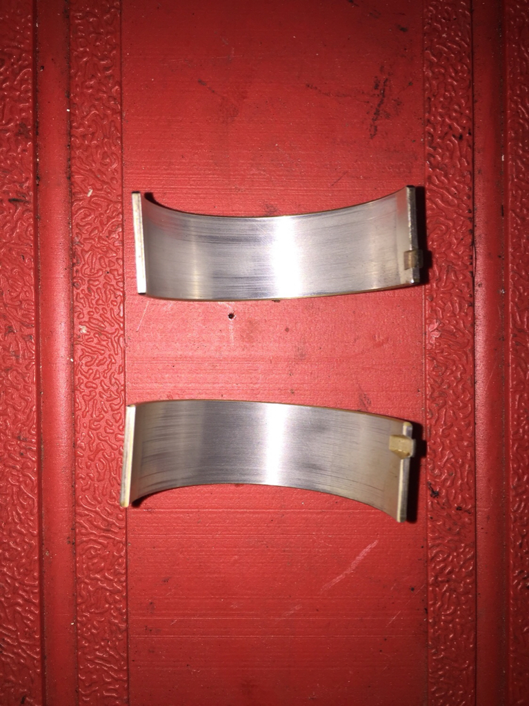

So das sind die Schalen vom 2. und 3. Zylinder, 1. und 4. kommen heute, oder morgen muss gucken wie ich das schaffe heute!

für die Laufleistung sehen die Schalen gut aus,würde das klappern nicht verursachen.WEnn man schon offen hat,ein Satz neue Schalen rein und gut ist

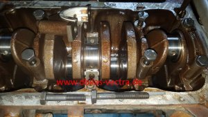

Bei mir war ein deutlich lauteres Klappern in jedem Drehzahlbereich. Pleullager überprüft und Kurbelwellenzapfen vermessen aber alles Ok. Am Ende stellte sich dann heraus das eine Schraube vom Kurbelwellenlager gebrochen war. Wenn du ihn schon offen hast würde ich da auch noch mal nachschauen.

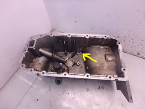

Was von der Bauart der Ölwanne auch nicht von Vorteil ist, ist das die Ölablassschraube die höchste Stelle in der Ölwanne ist!
Ich nehme bei mir alle 2-3 Jahre die Ölwanne runter um sie sauber zu machen!

Ja leider ist so!
Bei den Opels die die Ablassschraube am Ölwannenboden haben, weil sie sonst nicht genug Fleisch im Alu gehabt hätten für das Gewinde!

naja,du hast das aber schlecht beschrieben mit höchster Stelle in der Ölwanne.Für mich ist die Ablassschraube im Ölwannenboden nach wie vor...
Ob da jetzt beim Ölwechsel das Öl vollständig abfliessen kann sei mal dahin gestellt.
