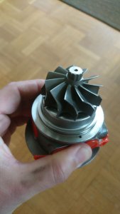

Neue Kinugawa Rumpfgruppe kam heute an:

Rumpfgruppe habe ich heute endlich getauscht
Nach einer Runde auf der Autobahn, aber doch ein wenig Ernüchterung.
Das Ansprechverhalten finde ich subjektiv ein wenig besser und aggressiver, aber laut dem HappyBlue Modul und Auslesen der Leistung über den OBD Stecker sind es jetzt nur noch 316PS trotz Phase I von EDS.
Die von EDS angegebenen 355PS hatte ich auch mit der alten Rumpfgruppe nicht, jedoch wurden mit der alten Rumpfgruppe immerhin 325PS angezeigt.
Hat wer eine Idee wo dran es liegen kann oder ist die Leistungsangabe eher normal?
