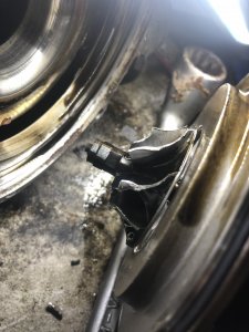

Fehler gefunden.
Welle hat extremes axial Spiel und hat die Flügel zerstört.
Ladedruck konnte keiner mehr aufgebaut werden, da der Schlauch zum LLK voll mit Öl stand und nix mehr durch ging.
Neuer Stage 2 Lader wurde beim Turboprofi schon bestellt.
was meint Ihr, soll ich Mir Gedanken machen bzgl. der evtl. Späne im Motor?
LLK werde ich jedenfalls mal spülen.

😳 Alter Schwede, da kann es ja nur die Welle abgrdreht haben!
Weil wenn das schleichend kam, musst du sehr lange "gehörlos" gefahren sein!
Mein Lader hat damals sehr laut geheult bevor er das Zeitliche gesegnet hat und der sah nicht so schlimm aus wie deiner!
ich würde jedenfalls auch die komplette Verrohrung bis rauf zur Drosselklappe durchspülen und nachsehen ob die DK evtl "Einschusslöcher" vom Material haben könnte, wenn nicht denke ich das keine größeren Teile in den Motor gekommen sind (meine Annahme, keine Garantie)

Das Flügelrädchen sieht wirklich übel aus. Bei dem Materialabtrag würde ich mir an deiner Stelle durchaus Gedanken darüber machen, ob irgendwo noch Späne unterwegs sind. Mit ein wenig Pech kannst du nämlich dann den nächsten Lader kaufen, weil du dir das abgasseitige Flügelrad direkt wieder zerreißt bzw. die Welle durch beschleunigte Teilchen eine Unwucht bekommt. Ist ja kein Häcksler, sondern ein gasdruckbetriebenes Flügelrad. Auch die Zylinder und Kolben können Schaden genommen haben; für Plug-and-Play gäbe es mir - wie von René schon angemerkt - zu viele Unwägbarkeiten. An deiner Stelle würde mir Zeit nehmen und den Motor genau inspizieren.

1. Den Wagen habe ich so gekauft, also kann ich zum Schadenshergang nix sagen.
2. Die Welle ist NICHT abgedreht.
Spülen muss ich eh, da die Druckleitung zum LLK voll mit Öl steht, da konnte er keinen Druck bzw. Unterdruck mehr aufbauen.
der Lader hat ja geheult wie Sau.
Ich werde erstmsl alles spülen und dann eine Druckverlustmessung durchführen, dann bin ich schonmal auf der sicheren Seite was den Motor betrifft.
Der Wagen sollte schon recht zeitnah wieder laufe, da ich den erstmal als ÜbergnagsfahrZeug benötige.
Evtl. wird später der komplette Motor auf 300+ umgebaut, da muss der eh raus und was standfesteres rein.

Anfangs hast Du ja leider nichts von Heulen geschrieben, dann wäre schon früher die Idee vom Defekten Lader gekommen!
Da kannst jedenfalls nur froh sein das es Dir das Öl nicht in den Brennraum gesaugt hat, sonst käme noch ein Kompressionsproblem hinzu.....
Ja, mach einmal alles sauber und drücke ihn ab und bau wieder zusammen, evtl. doch noch eine Kompressionsprüfung um sicher zu gehen!
