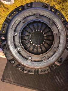

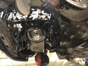

Folgendes Problem:
Die Beläge der mitnehmerscheibe sind zu dick.
=> kuppelt nicht aus.
Frage: was nun? Andere Scheibe? Dünnere Beläge aufbieten?
Aja: F28 im vectra Turbo
Gruß

Komplett Sachs verbaut ?

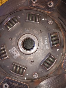

Welches Maß hat die Mitnehmerscheibe inkl. Beläge?
Evtl. Auflagefläche vom Schwungrad schonmal abgedregt vorden wegen Hitzerisse oder ähnliches und jetzt passt die Höhe der Haltepunkte für den Druckautomaten nicht mehr ?

Ja vmax Schwung, tiefe 19mm
Druckplatte 88 3082 999 710
Mitnehmerscheibe 88 1861 999101/750 (?)
Sollte ja 88 1861 999 804 sein, oder was ist das für ne Nummer? Google kennt die auch nicht
15.496
Das schaut aber auch wie ne uralte Version aus und Made in Brasilien?und vielleicht ne falsche mitnehmerscheibe,belagstärke?.kauf was neues aktuelles wäre meine Devise und Check auch die ausrückgabel,kupplungsseil usw.

Denke auch, selbst die Nieten sehen nicht mehr gut aus auf dem Korpus. Hatte selber mal das 3 von 4 abgescherrt sind.
Wenn du eh gleich dabei bist, dann mach noch ARP Schwungradschrauben rein und du hast Ruhe.
