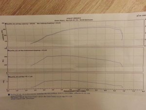

Verbaut sind:
insignia Lader
Vker
76mm Ansaugung
Pipercross
bearbeiteter Luftfilterkasten
grosser Wasserkühler
grosser Ladeluftkühler
modifiziertes Hosenrohr mit 70mm Flexrohr und 200zeller
vectra c opc Abgasanlage
Endergebnis 323ps 512nm
Zudem noch vectra c opc Bremsanlage.

OPC 2,8 T MJ 08
Insignia Lader
Einzelabstimmung Custom-Chips Durlangen
Weiteres für mich weder nötig noch geplant.
Ergebnis: 315 PS , 505 Nm

Verbaut sind:
insignia Lader
Vker
76mm Ansaugung
Pipercross
Anhang 5516 betrachten
Wie ist das mit dem Turbolader, benötigt man andere Wasser und Ölleitungen? Hab mal was gelesen das es größere Ringösen sind beim Insignia Turbolader stimmt das muss das geändert werden?
Calli3.0V6
Calli3.0V6
14.05.2005
1.368
Auch hier alles Plag and Play!
