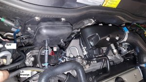

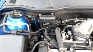

falls dein uspeicher, indem auch ein rsv sitzt, defekt ist kannst du es mit ein festo rückschlagventil weiter betreiben - das festo rsv einfach nachdem uspeicher in die leitung einbinden
am besten aber den uspecher an die spritzwand verlegen damit man vernünftig dran kommt
Sehe ich das richtig, dass der Druckspeicher "falsch herum" drinnen sitzt? Der hat doch eine Beschriftung "TOP" mit Pfeil, aber auf dem Bild ist das unten
Raven
Raven
31.08.2006
1.633
Ja das gehört so beim Turbo.....
Aber warum kann ich nicht sagen 🤷🏼‍♂️
vielleicht weils ein umfunktionierter Druckspeicher ist und da müsste dann der Pfeil nach oben zeigen denke ich!

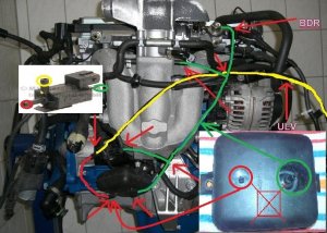

dann hab ich aber mal die frage, wieso der bei dem umbau zur spritzwandmontage mit pfeil nach oben montiert ist. denke mal haltepunkte müssen dann neu gesetzt werden.
mar-coupe
mar-coupe
13.12.2010
749
du kannst das Blech vom Uspeicher benutzen und schneidest etwas ab (habe ich so gemacht)
das Blech verbaut man z.B. dann an die Stelle wie im Bild (musst aber den Stecker verlängern mit männl. und weibl. Stecker, ist demnach einfach rückrüstbar)
L
Loki
14.05.2020
7
okay, das hab ich eh doppelt rumliegen, aber was ist mit der einbaulage? auf den bildern ist ja "top" oben, aber hier schrieb man, das des teil über kopf montiert sein soll. wasn nu?
