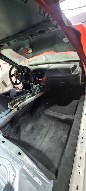

So seit Samstag hat sich wieder einiges getan !
Innenraum hat Farbe bekommen.
Diverse Dinge im Innenraum platziert und angepasst.
Batterie und ECU Platziert.
Pedalerie montiert.
Sitz zu pedalerie und Schaltung ausgerichtet , fühlt sich perfekt an aber das Lenkrad muss ich leider rauswerfen und gegen eins ohne Schüsselung ersetzen .

Gestern noch ein paar dinge im Innenraum vervollständigt
leichtbau Teppich zugeschnitten und verklebt (360gramm/M²)
Lenkrad auf gerade statt geschüsselt eingebaut ( fühlt sich perfekt an)

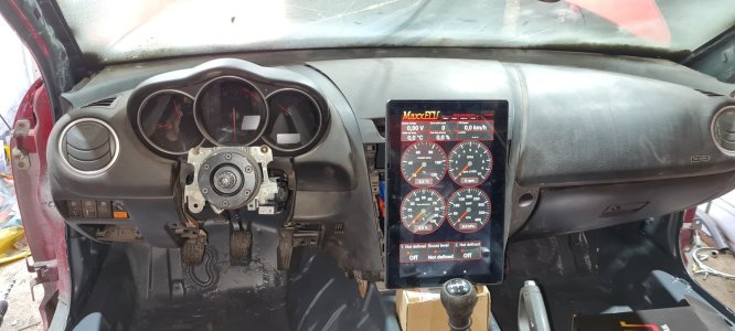

Das analoge 8 funktionen Toutch panel platziert für spätere schaltfunktionen wie Wischer , Licht, Blinker, Warnblinker

Erzähl mal bitte was zu dem Bedienpannel, das sieht ganz interessant aus

Danke!
Auf jeden Fall ne preiswertere Alternative zu so manch "Motorsportpanel" für Fantastillionen..
