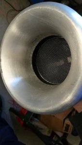

Bringt es was mit dem Einlauftrichter, oder besser den k&n nehmen weil der eine größere Filterfläche hat?

Der Ramair Proram ist evtl noch eine Alternative. Die normalen mit Schaumstoff funktionieren auch, aber ich wär unsicher, ob die am großen Lader halten mit dem dünnen Draht innen.
Der Einlauftrichter bringts. Grade in dem geposteten Video sieht man das, wenn man den graden Schlauch am Ende mit dem offenen Filterkastenoberteil vergleicht.
