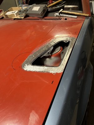

Habe die Tage am Kadett weiter gemacht.
Den Lüftungsschlitz auf der Fahrerseite habe ich Blechtechnisch auch soweit fertig gemacht.
Als erstes musste ich es genauso positionieren wie auf der anderen Seite.
Nach dem Positionieren habe ich es dann ausgeschnitten und auf stoß langsam verschweißt und verschliffen.
