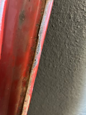

Da meine Fahrertür unten an der Falz recht rostig war hatte ich mir vor paar Jahren schon eine gute gebrauchte besorgt.
Die neue gebrauchte tür hatte etwas Flugrost auf der Außenhaut durch tiefe kratzer angesetzt. Habe die Stellen blank gemacht und mit Rostschutz erstmal lackiert.

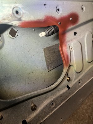

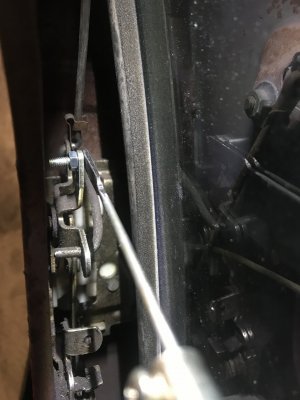

Bei der ZV habe ich etwas rumprobiert. Die normale Variante mit derm Verklemmen an die Stange des Türpinns hat mir nicht gefallen.
Daher habe ich etwas gebastelt.
Ich wollte direkt an die Mechanik. Dort war eine "Nase" frei mit einem Loch.
Dafür habe ich mir dann eine Stange gebaut mit einem Gewinde an der Spitze.
So sieht es dann an der Mechanik aus wenn das Gestänge verbaut ist.
Normalerweise zeigt das Gewinde richtung scheibe. Fürs Foto hatte ich einfach mal reingesteckt.
Der Zv Motor Sitzt dann wie auf dem Foto unten zu sehen etwa auf der gleichen höhe.
Musste dafür die Tür innen etwas bearbeiten. Wie oben schon erwähnt hatte ich dies an der alten Tür schon alles angepasst und auf die neue Tür übertragen.
Hier mal ein Bild von der Kompletten tür von Innen.
Auf dem Bild oben kann man sehen, dass der ZV motor etwas schief drin sitzt. Dies hat einen Grund.
Der Arbeitsweg vom ZV motor ist rund 4mm länger als der Weg der Mechanik der originalen Verrieglung im D Kadett.
Wenn der Motor komplett Horizontal zum Gestänge steht drück der Motor zu sehr aufs gestänge. Dieser verbiegt sich dann nach einer weile. Durch den leichten Winkel wird der Weg des Gestänges auf die Mechanik verkürzt.
Hier das Gestänge für die ZV

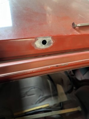

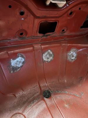

Nachdem das auch abgehakt war habe ich mich an die Löcher der Anhängerkupplung gemacht, die mich schon seit Anfang an sehr gestört haben.
Nach dem verschweißen und verschleifen sah es dann so aus.
da ich kein Heckscheibenwischer mehr verwende, habe ich das Loch von der Wischwasserdüse verschlossen.

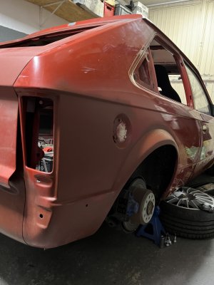

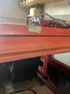

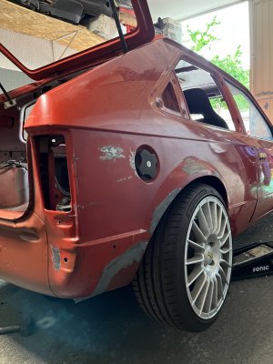

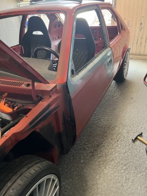

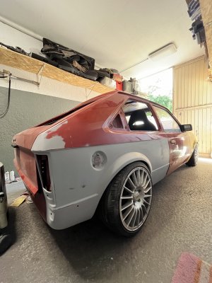

Danach ging es an die Seitenwand. Da ist der Vorbesitzer wohl irgendwo hängen geblieben.
Habe es soweit es geht gerichtet und ausgebeult.
habe etwas spritzspachtel aufgetragen um die kleinen Unebenheiten auszugleichen.

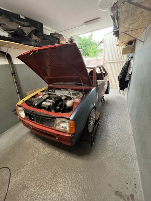

Danach durfte der kleine mal an die frische Luft.

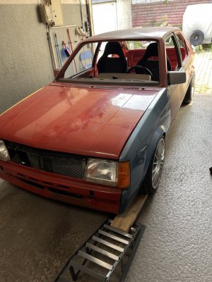

Nachdem ich hinten soweit fertig war wollte ich an die Auspuffanlage. Dafür habe ich die Auffahrrampen rausgekramt.
Habe leider nur 2 Unterstellböcke. Daher musste ich improvisieren.
Bin nicht so der Freund von Auffahrrampen aber was willse machen. Ohne Hebebühne ist man auf sowas angewiesen.

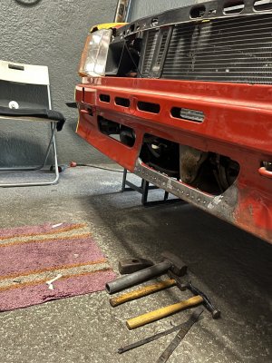

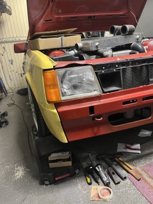

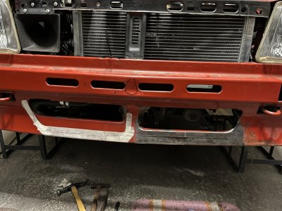

Nachdem ich es heile draufbekommen habe ist mir die Front aufgefallen. Die total krumm ist. Wollte egtl erst dran wenn der Motor draußen ist. Aber so auf den Auffahrrampen kam ich sehr gut dran.

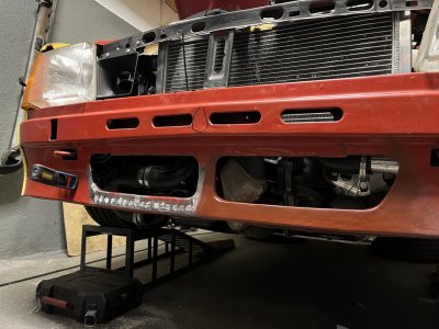

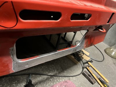

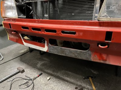

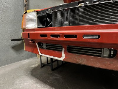

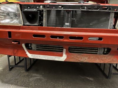

Da ich mit der Öffnung nicht zufrieden war wegen dem Ladeluftkühler, da dieser sehr viel davon abdeckt habe ich mich an die Arbeit gemacht.
Die Öffnung auf der Fahrerseite war eine Katastrophe.
Damit ich mir die form besser vorstellen konnte habe ich mir mit klebeband paar Konturen draufgeklebt.
Die erste hat mir nicht so gefallen weil die Öffnung zu groß wirkte.
Die zweite mit mehr fleisch unten dran gefiel mir schon deutlich besser. Habe mich dann für diese Variante entschieden.
wollte dann erst auf der Fahrerseite anfangen, da es die schwierigere Seite war wegen den Unebenheiten. Diese habe ich dann soweit es ging begradigt.
Jetzt konnte es dann auch losgehen.

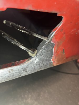

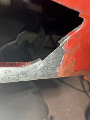

Habe den Unteren Flansch raugetrennt. und mal etwas tiefer angesetzt. Habe es dann nochmal 10mm tiefer gesetz um es auf die Höhe wie die von der linken seite zu bringen.
Da ich die Originalkonturen beibehalten wollte habe ich den unteren flansch weiterverwendet. Diesen musste ich in der länge einkürzen da die Öffnung im unteren Bereich schmaler wird.
Nach vielem rummessen gucken usw. habe ich es dann auf stoß angesetzt.
Habe es dann langsam verschweißt und verschliffen damit es sich nicht verzieht. Der untere bereich war soweit verschweißt und grob verschliffen.

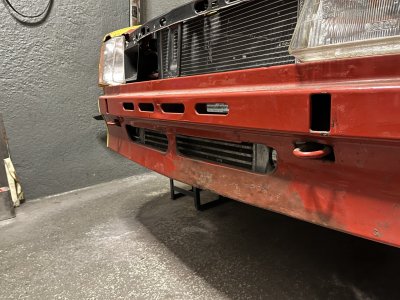

Durch das tiefer einsetzen sind an den Seiten Öffnungen entstanden.
Für die Öffnungen habe ich kleine Blechstreifen ausgeschnitten und eingesetzt.
So sah es dann eingesetzt und verschliffen aus.

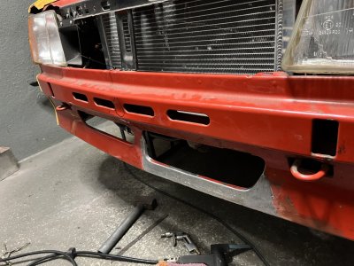

Um den Unterschied zu zeigen hier mal zwei Bilder.
Hab dann kurz mal den Ladeluftkühler reingehalten um zu gucken wie es damit so aussieht.
Ich finde es wirkt nicht so extrem wie ein Fremdkörper. Nach ein paar mal hingucken fand ich sogar, dass die große öffnung sogar besser aussieht als die Originale kleine.
Mir ging es eigentlich nicht um die Optik sonder um die Funktion aber hat auch optisch was.
Muss es noch final glatdengeln und verschleifen aber die Fahrerseite ist soweit durch.
Mache mich die Tage dann mal an die Linke seite.

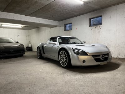

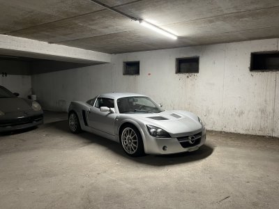

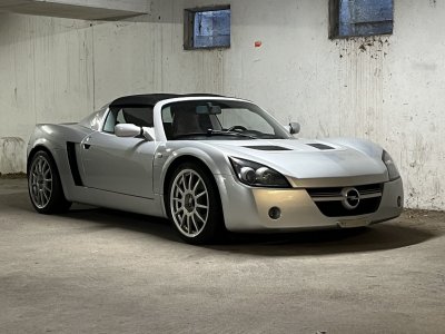

In der zwischenzeit habe ich mir zum 30. Geburtstag ein neues Spielzeug geholt.
Das verladen war echt abenteuerlich. Hat aber irgendwie funktioniert.
Als er zuhause in der Tiefgarage stand war ich beruhigt.
ch konnte die Finger nicht davon lassen.

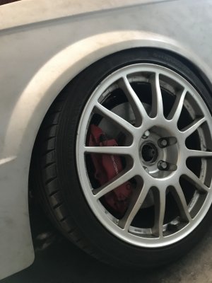

Da ich noch Felgen da hatte mussten die erstmal drauf.
Es kommen zwar andere drauf aber besser als die Originalen die ich echt hässlich finde.
Es sind team dynamics felgen die ich auch mal auf den kadett gesteckt hatte.
Hier mal paar bilder wie es auf dem speedster aussieht.
werde höchstwahrscheinlich erstmal nichts dran machen.
Aber wenn ich es machen sollte, soll ich hier zwischendurch mal berichten?

Dann mal Glückwunsch zum speedster , wird l850 sein oder?
Ich mach viele z20let speedster bin aber auch mal nen kompressor gefahren .
Spass machen beide aber der turbo ist natürlich brutal im Vorteil wenn man Leistung will

Habe mich die Tage an die rechte Öffung für den Ladeluftkühler gemacht.
Die einzelnen Schritte hatte ich voher schon gepostet.

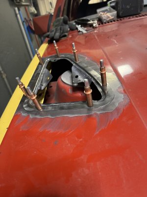

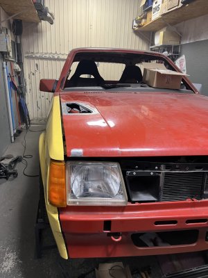

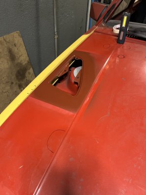

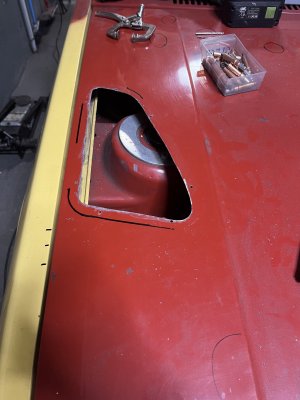

Nachdem die Öffnungen fertig waren habe ich mich an die Motorhaube gemacht.

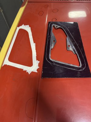

In die Motorhaube sollen Lüftüngschlitze von Kadett E Gsi.
Dafür habe ich mir rausgeschnittene Stücke besorgt.
Habe es positioniert und mit klebeband makiert wo ich es raustrennen wollte.IMG_8767.jpeg
Nachdem die Position soweit passte habe ich es rausgetrennt.
Auch die Form für die Luftungsschlitze habe ich in Form geschnitten.
Habe es dann positioniert und mit clecos Fixiert.
werde es die Tage dann an der Außenkontur schneiden und auf stoß verschweißen.

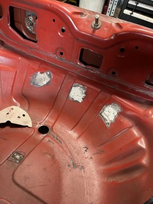

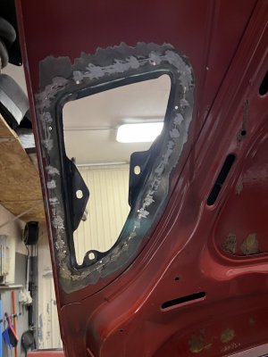

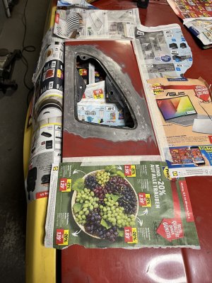

Habe heute die Mulde für die Luftungsschlitze auf der Beifahrerseite eingeschweißt.
Zu erst ein paar Punkte gesetzt und diese verschlieffen.
Somit konnte ich es etwas glatt dengeln und stück für stück verschweißen.
Nach dem groben verschleifen sah es dann so aus.
habe es dann soweit ich es hinbekommen habe glatt gedängelt und grundiert.
Es sind leichte unebenheiten vorhanden die ich dann nochmal fein verspachteln werde. Spritzspachtel sollte eigentlich auch genügen.
Werde die Woche auch noch die Fahrerseite machen wenn ich dazu komme.
