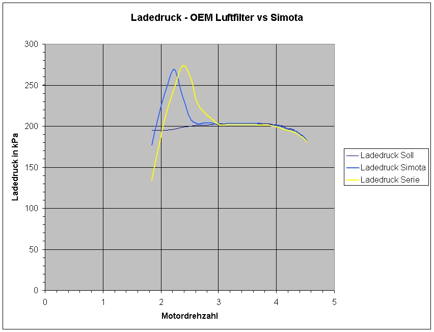

Also ich fahre ja zur Zeit einen Simota Plattenluftfilter und vom Ansprechverhalten her und vom Ladedruckaufbau merkt man definitiv einen Unterschied zu einem normalen OEM Filter. Habe dann auch mal mehrere Logs gemacht und da sah man, das der Ladedruck früher aufgebaut wird. Beim fahren hat man einfach mehr Spass und gut gefiltert hat der auch. Nur ein paar kleine feine Pollen sind auf der Reinluftseite zu sehen.
Mit dem LMM hatte ich bisher auch keine Probleme gehabt und die Werte sind gut. Man merkt halt das mit OEM Filter alles etwas ruhiger ist (Leerlauf, nageln etc.) und der Lader irgendwie müder reagiert. Habe allerdings nur einen Luftfilter mit Gitter probiert und ohne Vlies.
Klingt ja interessant!Wo gibts diese Filter noch nie gehört?Also kein Feinstaubalarm wie bei diesen Pipercross Luftfiltermatten?
