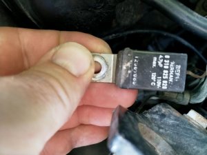

Hallo,
bitte hilfe. Das ist ein Kondensator Zündspule Z20LET? Oder ist es in der Verkabelung verwickelt und am Ende geerdet?
Es könnte mir bei der Fotografie helfen.
Vielen dank, Marek

Schau mal hier: Kondensator Zündspule . Dort wird jeder fündig!

Ist ein zündspannungs kondensator der parrallel in der zündspulen + leitung hängt

Danke für die Antwort. Ist es auf dem Z20let montiert und durch den M6-Bolzen geerdet?

Ja er wird an motormasse verschrauubt ! Aber der kondensator auf deinem bild sieht nach v6 aus ich weiss grad nicht wieviel farad der z20let hat

Das Bild ist ein Kondensator meines Vectra Z22SE. Weißt du nicht, ob es gleich ist? Der Zündspule unterscheidet sich vom Z20let.

Meine fragte ist eigendlich nur, was passiert wenn das Teil fehlt,im z20let

Hallo, nach dem Anschließen gab es keine Änderung.

Dann scheind der Kondensator wirklich nur für das Radio zu sein.

Der kondensator dämpft lastspitzen in der Zündanlage .... ohne kanns halt passieren das die Spannung einbricht was dann eine Verfälschung der dwell times zu folge hätte

ich habe dieses Teil in meinem Z20LET noch nie gesehen , wo soll das den sitzen ? haste mal davon ein Foto

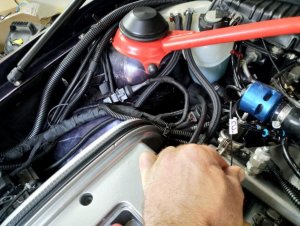

Sitzt an der Kühlmittelbrücke neben dem Lambdasondenstecker.

Kühlmittelbrücke ????Aber ich glaube ich weiß was du meinst, soweit ich weiß ist das ein Enstörfilter für das Radio

Ja.Das ist OPEL-Slang und bedeutet das ALU-Gussteil,das an den Zylinderkopf getriebeseitig angeschraubt ist.
Da steckt der Wassertemp.-Sensor drin.

Ja.Zumindest behaupten das einige,dass der nur fürs Radio wäre.
So wird's aber nicht sein.
Sondern so wie Dicke Bertha geschrieben hat.

Ich hab glaube ich mal bei Opel gefragt , das ist definitiv der Entstörfilter fürs Radio, sitzt an der Halteplatte wo auch der Lambdasondenstecker dran kommt
