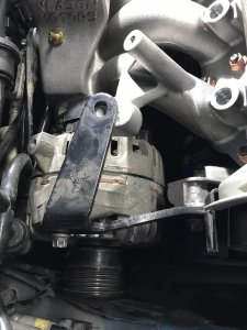

ja, ist so. Löcher etwas aufbohren, Lima unten lösen, Halter ggf etwas nachbiegen bis alles plan anliegt und dann alles wieder festschrauben, auch die untere befestigung der Lima dann wieder festschrauben.
Und schauen dass zwischen Pluspol der Lima und Brücke genügend Platz ist, besser noch den Pluspol der lima noch mit einer Kappe isolieren, falls mal was dazwischen fällt gibt es keinen Kurzschluss.
Alles in allem mit etwas handwerklichem Geschick in 15 min zu schaffen.
Das Gewinde an der Lima hab ich schon gekürzt hatte nur gedacht ich habe was falsch gemacht
Danke 👍
