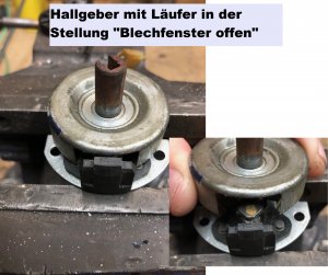

Ich wurde hier auf diesen alten Thread aufmerksam gemacht weil ich auch den Fehler 94 habe. Ich habe noch einen alten (nicht mehr brauchbaren) Verteiler rumliegen (wenn man in Amiland wohnt schmeißt man sicher keine alten Opelteile weg) den ich aufgemacht und den Hallgeber herausgenommen habe. Die drei Anschlüsse sind (in der Reihenfolge am Stecker):
- Rot +12V
- Grün - Sensorausgang
- Schwarz Masse
Wie oben beschrieben wird Spannung angelegt und dann die Spannung zwischen dem grünen Sensorausgang und dem Masseanschluss gemessen. An meinem Ersatz-Sensor habe ich folgendes gemessen:
- Mit dem Blechfenster des Verteilerläufers "offen": ca. 5 mV
- Mit dem Blechfenster "geschlossen": ca. 60 mV
Obwohl es schon spät ist habe ich den fragwürdigen Verteiler am Auto abgeschraubt und einen alten Stecker (ich schmeiss NICHTS weg!) draufgemacht. Drehen am Läufer, und die folgenden Werte gemessen:
- Blechfenster "offen": 5 mV
- Fenster "zu": 170 mV, fast das dreifache des anderen Sensors.
Damit denke ich dass mein Problem einfach zu lösen ist, ich werde morgen Abend den Hallgeber in meinem Verteiler austauschen und hoffe mal dass dann die Spannung nicht mehr zu hoch ist!

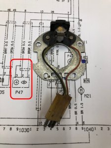

In den nächsten Tagen habe ich nochmal alle Kontakte durchgemessen. Der Hallsensor hat drei Anschlüsse, außen +12V vom Benzinpumpenrelais geschaltet und Masse die an die Punkte der Einspritzleiste geht, und in der Mitte die Signalleitung an Pin 8 des Steuergerätes. Das Kabel selbst ist abgeschirmt, die Masse hüllt die 12V und Signalleitung ein.

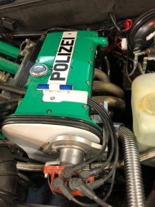

Ich hatte bei der Installation des Motors von ein paar Monaten (in meinen Rekord E2) den Zündverteiler nach vorne gelegt weil er sonst in meine Firewall reingestanden hätte. Ich habe dazu ein Umbauset von einem Mitglied des OHF gekauft, bestehend aus den Aluminiumteilen zur Befestigung, einem Anschluss an das Nockenwellenrad, und längeren Zündkabeln. Da der Verteiler damit in die andere Richtung dreht, habe ich sehr sehr genau darauf geachtet dass die Zündkabel an die richtigen Zylinder gehen, ausgehend von Zylinder 1 und dann weiter durch die Zündreihenfolge 1-3-4-2. Das abgeschirmte Kabel zum Hallsensor habe ich verlängert, habe es aufgetrennt und ein ebenfalls abgeschirmtes Kabel reingelötet. Alle Anschlüsse natürlich durchgemessen und alle waren OK.

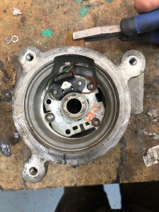

Augenscheinlich ist die Fehlermeldung "94 - Spannung am Hallsensor zu hoch" komplett unsinnig und nicht hilfreich. Meine letzte Idee war meinen alten und ansonsten unbrauchbaren Verteiler abzusägen und diese gekürzte Version am Original-Anschraubpunkt anzubringen und den kompletten Kabelbaum zum Testen auszutauschen. Der gekürzte Verteiler hat Gottseidank immer noch nicht zwischen Motor und Firewall gepasst, das hat mir jedoch viel Arbeit mit dem Kabelbaum erspart. Ich hatte dabei jedoch eine andere Idee. Ich habe mir nochmal angeschaut wann genau der Hallsensor Kontakt hat (wo das im vorherigen Post erwähnte Fenster offen steht). Im originalen Verteiler ist das ca. 45° vor der Zündung des ersten Zylinders. In meinem nach vorne verlegten Verteiler mit den verdrehten Zündkabeln liegt das Hallsignal ca. 45° vor der Zündung des vierten Zylinders. Das Hallsignal sagt dem Steuergerät wann die Einspritzventile öffnen müssen, einmal pro Umdrehung der Nockenwellen. Das KANN so ja gar nicht funktionieren, die Einspritzung ist komplett falsch getaktet und der Motor läuft in höheren Drehzahlen wie Scheiße!

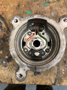

Ich habe mir dann Gedanken gemacht wie ich den Einbauwinkel des Sensors um den benötigten Winkel ändern kann, ob es denn möglich wäre neue Befestigungslöcher in das Trägerblech zu bohren, oder ob ich irgendwelche Möglichkeiten hätte den hohlen Körper des Verteilergehäuses auszugießen und neue Gewinde einzubringen. Was ich dann gesehen hatte als ich den Sensor in die richtige Position gebracht hatte hat mir fast die Sprache verschlagen. Das Lochbild des Sensors hat wieder mit den Gewinden im Verteiler gepasst, und das obwohl die Verdrehung NICHT 180° war! Das erklärt jetzt auch warum von den vier Befestigungslöchern am Sensor nur drei benutzt sind, nach dem verdrehen des Sensors in die andere Laufrichtung sind es nicht mehr die gleichen drei Löcher die zur Befestigung benutzt werden.
Eingebaut.
Motor an.
Schnurrt wie eine junge Katze.
Nimmt Gas an so wie er das soll.
Kein Fehlercode mehr.
