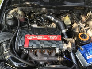

Top gefĂ€llt mir. Klasen KrĂŒmmer Lader?

Aber schön, dass ihr beide wieder zusammen gefunden habt - alte Liebe rostet ja bekanntlich nicht 😍. VMax KrĂŒmmer ist rausgeflogen wie ich sehe, wo hast du denn den seltenen Klasen KrĂŒmmer ergattert 😳 Hat sich da vielleicht am Lader noch etwas geĂ€ndert außer dem V-Band AbgasgeĂ€use 👿 😉 Ist sicher schon zehn Jahre her, dass ich den Veci in Echt gesehen habe 😌

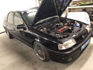

Der Lotus steht gleich daneben 😎
Wie richtig erkannt, alte Liebe rostet nicht...
KlasenkrĂŒmmer mit gtx3071 mit tial EdelstahlgehĂ€use inkl. externen wastegate

Das hoffe ich Rico, den Lotus darfst du nicht hergeben 😌. Zum GlĂŒck hast du ja mehr GaragenflĂ€che als so mancher WohnflĂ€che đŸ€Ș.
Wie fĂ€hrt sich der Veci nun im Vergleich zu vorher mit dem RohrkrĂŒmmer und dem GT3076R? Spoolt vermutlich ein Eck frĂŒher hoch mit dem KrĂŒmmer und dem leichteren, kleineren Verdichter. Leistung vermutlich in etwa wie davor oder vielleicht doch einen Tick mehr? 😉
Die Abstimmung passt nicht mehr ganz.
Davon abgesehen muss ich die Kupplung Àndern. Die Sinterkupplung, die drin ist, gefÀllt mir gar nicht mehr.
FĂŒr passende Alternativen bin ich offen
