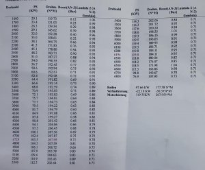

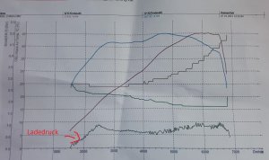

Nun war ich mit dem auto auf prüfstand und irgend wie macht er zu wenig ladedruck
Die meisterwerkstatt hatt auch keine rat mehr. Die kompressionsmesser war top ladeluftkreislauf ist auch abgedrückt worden ist auch dicht.

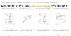

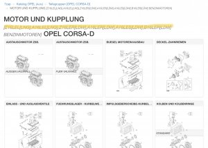

Jaaa die seite habe ich auch. War der b16ler auch mal im corsa e opc verbaut ?
M
Mattes1589
10.10.2020
3
Die aus Corsa D opc haben jaa alle die gleich zündleite(6pin) die vom corsa e ist jaa wieder anders die hatt wohl (7pin)
