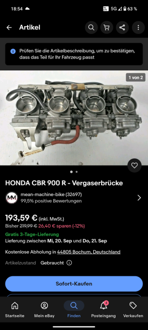

OK und wie sollen die drauf gehen
Ganz einfach Ansaugbrücke von dbilas oder wem auch immer,Vergaser drauf,alles ver bzw. Entkabeln lassen,abstimmen,eintragen usw. Fertig..
Dann haste was besonderes..Kostet natürlich
Es gibt keine Brücke für den c14nz.
Mann muss den 13s Kopf nehmen mit Zündung usw
Klar gibt es dbilas..Die 1200er Brücke ist dieselbe wie die für nen 1400er mit den eckigen Ansaugkanälen bin Ich selber gefahren..
Was das fürn Rotz da oben...Wende dich am besten direkt an Risse Motorsport da bekommst Vergaser, Brücke usw..
Dbilas hat die Sachen nicht mehr

Anrufen,schauen bringt da nix...die Shop sind leider immer bei dbilas wie auch Risse veraltet bzw. Unvollständig 🙈..
