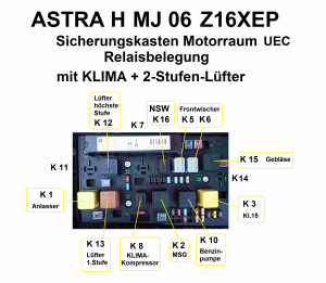

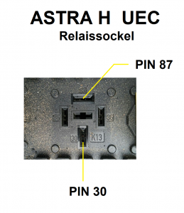

Zieh das Benzinpumpenrelais im UEC raus und mach ne Kabelbrücke von PIN 30 nach PIN 87 rein.
Dann läuft die Pumpe sofort an.
Danach siehste ,was Vorlauf und was Rücklazf ist.ASTRA H Z16XEP Relaiskasten.pngRelaissockel UEC K 10-Relais Benzinpumpe.png

BTW
Beim ASTRA H sind die K-Bezeichnungen auf dem UEC für die Relais falsch aufgedruckt !!!
Orientier Dich an meinem Bild.
Ist auf alle Fälle das schwarze K 10 - Relais für die Benzinpumpe.
