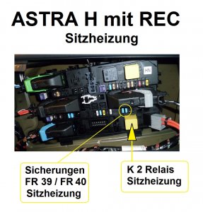

Der Sicherungskasten im ASTRA H im Motorraum heisst UEC.
Verwende lieber diese Bezeichnung.
Die ist bei ASTRA H-Fahrer geläufig.
Sonst wirst Du sofort als Anfänger gesehen.
Es gibt 2 Ausführungen
UEC mit REC
UEC ohne REC
REC = zusätzlicher grosser Relais und Sicherungskasten im Kofferraum.
Bei Ausführung " ohne REC " ist die Relais und Sicherungsbelegung im UEC ganz anders als bei Ausführung " mit REC ".
Also 1. Schritt :
Kofferraum aufmachen
Serviceklappe Fahrerseite runterklappen.
Nachschauen ob REC verbaut oder nur wenige Sicherungen.
