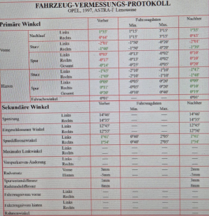

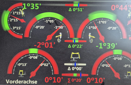

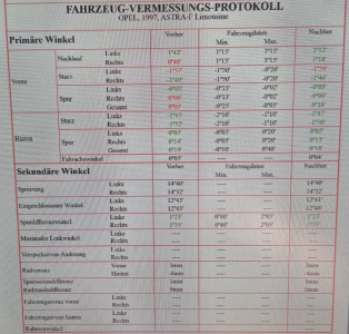

Erwähne bei deinen Werte bitte um du Einzelspur oder Gesamtspur meinst und vergiss bitte nicht das bei Last sich die Räder weiter in die Vorspur ziehen und du dann keine 0,20 hast sondern mit Serienbuchsen schnell 0,30 und dann deine Außenflanke beim Reifen schnell zu heiß werden kann und dein Motor gegen mehr Rollwiederstand ankämpfen muss..
Immer eine Kompromissfrage..

Ich meine Einzelspur, also pro Seite. Ist mir bewusst dass beim Frontler die Räder unter Last in Vorspur gehen. Ich hab die Erfahrung gemacht dass sich so sie Reifen gleichmässig abfahren, alles andere war deutlich schlechter damals an meinem Astra F LET.

Wichtig bei der Achsvermessung ist auch, entweder sich selber auf den Fahrersitz zu setzen oder mit entsprechendem Gewicht zu belasten. Die Vermessung mit leerem Auto zu machen ist relativ sinnlos, weil das Auto in seltensten Fällen ohne Fahrer fährt 🤣

Fahrer rein,Tank halb voll und Luftfruck muss passen

Sollte aber eigentlich Standard sein, oder? Ich bin selber kein KFZler, ich weiß nur das meine Werkstatt wo ich die Achsvermessung mache, extra Gewichte dafür hat.

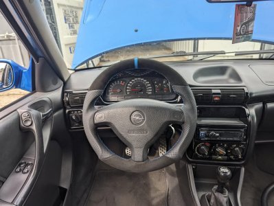

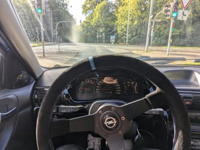

Die neuen Querlenker sind heute endlich gekommen, muss sie die Tage noch einbauen. Das 36er Lenkrad hat auf jeden Fall schon mal Wunder bewirkt - viiiiiel besser zu kontrollieren und man kann auch wieder bei 180 einhändig fahren. Vielleicht sind die Lenkkräfte bei 35er Reifenquerschnitt und dem KW Fahrwerk auch etwas zu doll für solche kleinen Lenkräder.
Ich bin sehr gespannt, ob die neuen Querlenker einen Unterschied machen. Erst danach würde ich mich an Änderungen der Abstimmung machen, denke ich.
